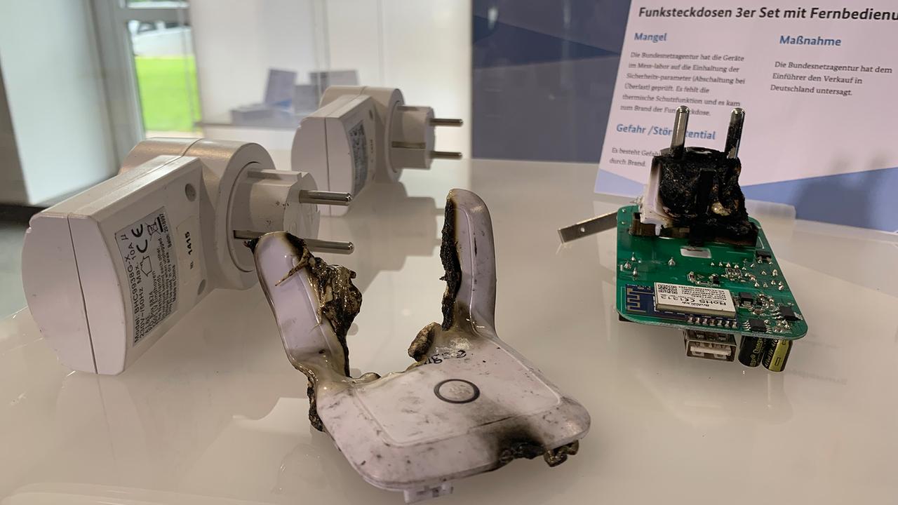

Schlimm sieht es aus bei vielen Geräten die aus CN kommen.
Man kann ja weltweit bestellen mittlerweile.
Wenn man Glück hat geht das ohne Beanstandungen durch den Zoll;-)
Kosten um die 20 -40 euro und liegen weit über den Normen was hier zulässig ist.
Das betrifft aber nicht nur Funkgeräte.
Wenn ich sehe was für einen elektronischen Müll hier zu Weihnachten angeboten wird.
Kommt ja zu 95% aus CN Fertigung,das wird günstig eingekauft und dann für einen teuren Dollar hier vertitscht.
Lesenswert!!
