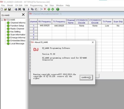

Ich habe mir jetzt das Originale ERW7 Programmier kabel geholt, und es hat funktioniert.
Mit einer älteren Version der Programmiersoftware, ist es möglich eine der Funktionstasten mit Sendeleistungs Umschaltung (H/M/L) zu belegen.
In der Software wird noch Low angezeigt, aber im Display vom Gerät wird je nachdem H/M oder L angezeigt.
Wenn man die besagte Belegung behalten möchte, sollte man bei der älteren Version bleiben.
Wenn man das Gerät in der neueren Software ausliest oder eine save Datei mit besagter Belegung in der neuen Software öffnet steht bei der Tasten belegung der Taste "none" und Sendeleistungs Umschaltung ist nicht verfügbar.
Somit würde man mit der neueren Software besagte Tasten belegung verlieren, wenn man die Einstellungen ändert.
Wenn man die Sendeleistung wie gewünscht bei allen Kanälen eingestellt hat kann man die Belegung der Taste ändern, die Einstellung bleibt auch nach einem Neustart erhalten, man kann lediglich nicht mehr zwischen den Leistungen umschalten, ohne die Sendeleistungs Umschaltung zumindest Temporär wieder auf eine Taste zu legen.
Leider habe ich bis jetzt keine Software Version gefunden in der ich die Sendeleistung in der Software selbst ändern kann.

Man sollte immer die gespeicherten Files die zur Software passt nehmen.
Ich hatte mir die Leistung auf eine Seitentaste gelegt(bleibt auch nach einem Neustart erhalten.)
Es gibt eine sog. "Dealer Software" die das kann.....(und noch Anderes wie Frequenzbereich und Ablagen etc)
Kann mir jemand sagen was die Option "Inhibit Initialize Operation" macht?
Damit wird verhindert das die Grunddaten(8 Kanäle PMR mit den erlaubten Parametern) nach einem Neustart eingestellt werden.

Der zugelassene Frequenzbereich lässt sich vom Hauptprogramm DJ_A446_PMR.exe leicht mit einen Hex-Editor, z.B. HxD anpassen:
Um Fehler im Gerät zu vermeiden, sollte der Bereich maximal 420 – 460 MHz betragen. Damit kann das Gerät auch als 70cm Amateurfunkgerät umgestrickt werden.
Bei mir bleiben 16 Kanäle, einschließlich aller Einstellungen erhalten sowohl mit Häkchen bei "Inhibit Initialize Operation" als auch ohne.
Sagt die Funktion ja "verbieten das die Grundfunktionen gestartet werden".(sind ja nur 8 Kanäle bei meiner Software)
Also werden Deine programmierten Einstellungen geladen.(nehme an alle Deine 16 gespeicherten PMR Kanäle)

Version 1.03. der Software
Damit kann man wohl alles einstellen.
Also, mal ehrlich, die Software ist kostenlos. Jeder, der die für Geld anbietet, darf sich als unseriös bezeichnen lassen.
Wenn jemand spezielle Versionen braucht, könnte ja mir mal eine EMail an die bekannte Mailadresse tippeln....
