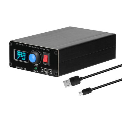

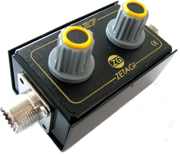

Ein Antennentuner ist nur interessant wenn man eine Antenne(meist Langdraht oder Window Antenne) für mehrere KW Bänder nutzen möchte.
Für 11 Meter solo Betrieb ist das "Perlen vor die Säue" werfen.
Dann lieber sowas,das reicht in der Regel.
Mit etwas Bastelarbeit kann sich auch was selber zusammenstricken.
