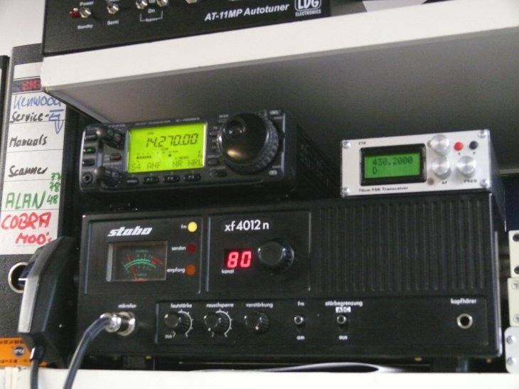

Kaiser: KA9018 (Giftzerg), KA9040, KA9050, KE9015/40
Stabo: XM/XF 2000, XF2100, 3200, 3400, 3500, 4000, 4012 mit und ohne N, 5000, 5012
DNT: Carat, Strato1, Strato+, Colonia....
President/UNIDEN/PAN: PC40, PC404
President: Jackson und ähnliche Geräte mit mehreren Bändern A-E(F) ->
Band D (oder C) ist dann mit den 80 deuschen Kanälen belegt. Kanalgedächtnis für den letzten Kanal je Band.
Die Zwischenkanäle werden, wenn eingeschaltet, auch im Display angezeigt. Scanner und ASC gehen auch.
