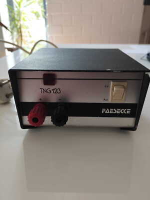

Frage wäre, brüchte ein günstiges Netzteil.Könntest du mir eines empfehlen?
Nur RX 100% kein TX
Grüße
Max
Würde ein günstiges Linear Netzteil(kein Schaltnetzteil) nehmen.
Weis allerdings nicht ob es die Teile noch gibt;-)
Wohl nur noch gebraucht auf Ebay etc....
So ähnlich in etwa
Sonst eben das Albrecht SW35.
3 Ampere reichen für den Empfang aus.
