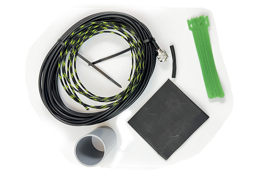

Die Antenne ist schon einmal fertig - am Wochenende komme ich vielleicht dazu sie aufzubauen.
Als Mast muss dann mangels ausreichend großem Baum eine 8m Stippangel herhalten...
So, heute mal kurz eine Behelfskonstruktion gebaut: HT-Rohr an der Holzstütze der Terrasse mit Zurrgurt festgerödelt, die Teleskoprute da reingestellt und mit einem Lappen fixiert. Antenne oben mit einer Gummischlaufe am Mast befestigt und den Mast ausgefahren. SWR auf Kanal 20 war 1,4 woraufhin ich die Schlaufe verkürzt, also die Antenne verlängert habe. SWR war dann 1,2 wobei die Antenne natürlich nicht optimal steht, da mitten im Wohngebiet und Gebäude drum herum.
Auf jeden Fall konnte ich mit einem Handfunkgerät Kontakt herstellen und einen Funktionstest machen - das alte Albrecht AE4400 funkt noch..
Danke @Wasserbueffel für den Tipp mit der T2 LT. Als nächstes geht es mal auf einen Berg etwas außerhalb...
