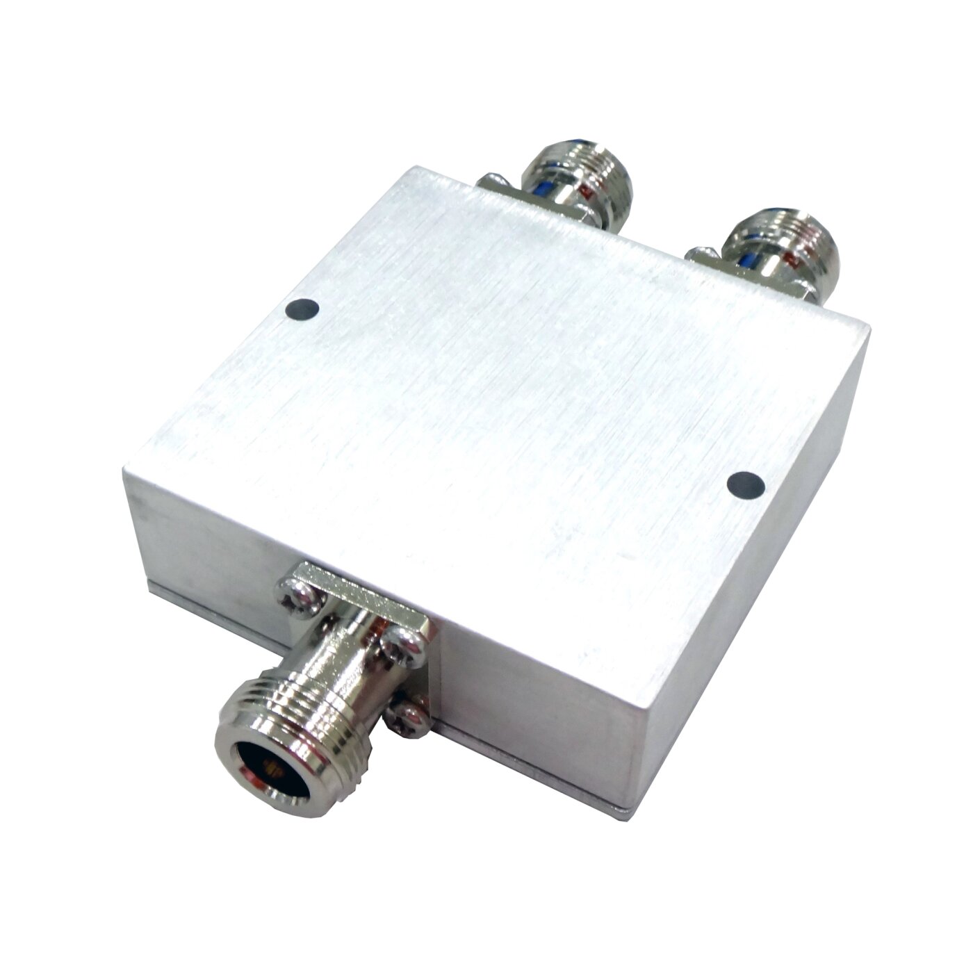

Habe mir ja jetzt nun eine zweit Antenne angebaut. Zwar nicht an dem Platz wo sie eigentlich hin sollte, aber mit der Variante kann ich auch leben. Die Antenne ist jetzt auf dem Balkon gelandet. kann man die Antennen zusammenschalten trotz unterschiedlicher SWR Werte. Die Antenne die ich schon länger in Betreib habe hat einen Wert von 1:1,4. kann diese aber auch nicht weter von der Hauswand anbringen, da an der giebelwand gerade bauarbeiten sind und dort ein neues Haus hochgezogen wird. Die neue Antenneist demzufolge auf der anderen Seite vom Balkon un hat einen SWR Wert von 1:1,1.
Nun nochmal die Frage, kann man die beiden Antennen trotz unterschiedlicher SWR Werte mit einem Splitter zusammenschließen. oder zieht das Funkgerät das jeweils stärkere Signal.
Gruß b05tom
... zum Empfangen kann man das zusammen schalten, zum Senden nur unter erheblichem Aufwand.
Im Empfangsbetrieb "zieht" das Funkgerät aber nicht das stärkste Signal, sondern eine subtraktive und additive Mischung beider Signale. So kann es Dir ohne weiteres passieren, das sich durch gegenseitige mehr oder minder starke Auslöschung beider Antennensignale letztlich weniger ankommt als bei Verwendung einer einzelnen Antenne; umgekehrt natürlich auch. Um das zu verhindern müsste man genau wissen, auf welcher Frequenz Du gerade empfängst um dann festzustellen, in welcher Phasenlage dieses Signal bei Antenne A und Antenne B ankommt, um dann mit nicht unerheblichem Aufwand die Phasenlage beider Signale zu synchronisieren...
Kann man machen, muss man aber nicht, wenn man einfach per Umschalter schaut, bei welcher Antenne ich gerade das bessere Signal empfange. Das wird i.d.R. auch die Antenne sein, mit der ich im Sendebetrieb die Gegenstation am besten erreichen kann...
Das ist ja alles ganz schön kompliziert. Was mir noch einfallen würde ist, das man sich ein zweites Funkgerät der gleichen Bauart besorgt.
Eigentlich ist das nicht kompliziert und mit 39€ für den Kreuzschalter auch bezahlbar - Bzw. günstiger wie selbst was basteln.
Die gegenseitige Beeinflussung der Antenne hast jedoch bei jeder Lösung und je stärker je näher diese sich kommen.. Du musst auch bedenken, dass du mit einem Gerät in das andere auf kurze Entfernung hineinsendest, was auch nicht unproblematisch ist - selbst wenn es icht der gleiche Knal ist.
Die Sache mit den Antennengruppen, die @M_I_B beschreibt ist auch eine interessante Sache, da du bei Verwendung zwei identischer Antenne zwischen Rundstrahlcharakteristik mit leichtem Gewinn und Richtfunktion (eigentlich Richtungsausblendung) variieren kannst. Ich denke aber, das ist nicht das was du du meinst
